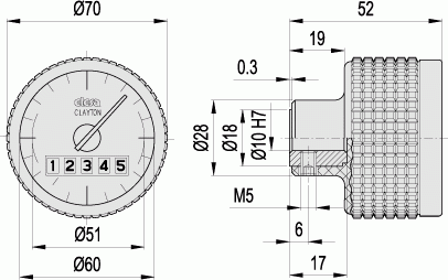

Pokrętła z wbudowanym wskaźnikiem grawitacyjnym MBT-GW - rysunek techniczny
