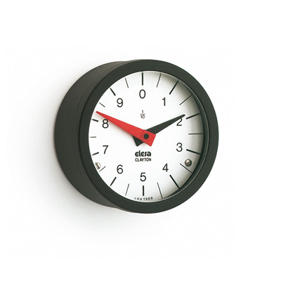

Obudowa
Wzmocniony włóknem szklanym technopolimer na bazie poliamidu (PA). Odporny na rozpuszczalniki, oleje, smary i inne czynniki chemiczne.
Oprawka
Technopolimer. Wtopiony wokół szyby.
Kolor
Czarny, wykończony na mat.
Szyba
Przezroczysty poliamid (PA-T) (praktycznie nietłukący). Przyspawany ultradźwiękowo do obudowy. Odporny na rozpuszczalniki, oleje, smary i inne czynniki chemiczne (w czasie czyszczenia należy unikać kontaktu z alkoholem).
Tarcza
Aluminium anodowane na mat, podziałka zgodnie lub przeciwnie do ruchu wskazówek zegara, kolor czarny.

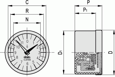

Odczyt
Czarna wskazówka wykazuje liczbę obrotów wrzeciona z pozycji startowej (0); czerwona wskazówka wykazuje część obrotu.
Dokładność odczytu gwarantuje specjalne łożysko kulkowe.
Przełożenie
Sposób doboru przełożenia patrz wstęp do Wskaźników grawitacyjnych.
Ochrona IP
Całkowita szczelność, stopień ochrony IP 67, zgodnie z tabelą IEC 529.
Właściwości i zastosowania
Analogowe wskaźniki obrotów z napędem grawitacyjnym mocuje się w kołach ręcznych lub pokrętłach do wałków pracujących w osi poziomej lub odchylonej od poziomej o kąt max 60° (patrz wstęp do Wskaźników grawitacyjnych)
