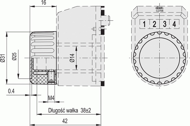

Pokrętła do wskaźników DD51 i DE51 MD51
Materiał
Technopolimer na bazie poliamidu (PA). Odporny na rozpuszczalniki, oleje, smary i inne czynniki chemiczne.
Kolor
Carny, wykończony na mat.
Montaż
Otwór gładki nieprzelotowy. Montaż za pomocą wkręta dociskowego z gniazdem sześciokątnym i wklęsłym czołem, zgodnie z UNI 5929-85, dostarczany niezamontowany.
Samoprzylepna tarcza frontowa
Aluminium anodowane na mat.
Dostarczana zamocowana.
Wykonania specjalne na życzenie (dla odpowiednich ilości)
Wkręt ze stali nierdzewnej.
Tarcza frontowa może posiadać słowa, znaki, symbole graficzne, itp... lub może być dostarczona w innych kolorach.
Zastosowania
Pokrętło MD51 zostało zaprojektowane do mocowania na wskaźnikach położenia DD51 i DE51.
Instrukcja montażu
1. Wycofać wkręt dociskowy z tulei wskaźnika.
2. Wsunąć pokrętło MD51 upewniając się że gniazdo na wkręt dociskowy pasuje do gwintowanego otworu w tulei wskaźnika.
3. Przykręcić wkręt dostarczony z pokrętłęm blokując jednocześnie wrzeciono, tuleję wskaźnika i pokrętło
