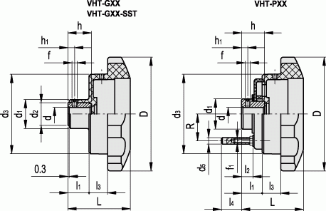

Pokrętła z występami VHT-XX
                Materiał
Wzmocniony włóknem szklanym technopolimer na bazie poliamidu (PA). Odporny na rozpuszczalniki, oleje, smary i inne czynniki chemiczne.
Wykonanie G: do wskaźników z napędem grawitacyjnym.
Wykonanie P: do wskaźników z napędem przymusowym, wyposażony w zębate koło koronowe z technopolimeru na bazie żywicy acetalowej (POM) z wtopionym kołkiem kotwiącym ze stali oksydowanej na
czarno.
Kolor
Czarny, wykończony na mat.
Montaż
- VHT.: piasta ze stali oksydowanej na czarno, otwór nieprzelotowy, rozwiercany w tolerancji H7.
- VHT.INOX.: piasta ze stali nierdzewnej AISI 303 (tylko dla wykonań G), otwór nieprzelotowy, rozwiercany w tolerancji H7.
Wkręt dociskowy z gniazdem sześciokątnym i wklęsłym czołem do mocowania na wałku zgodny z UNI 5929-85, dostarczany zamontowany.
Akcesoria na życzenie
Pokrywa typ CP. do zaślepienia otworu bez wskaźnika.
Właściwości i zastosowania
Powyższe pokrętło zostało zaprojektowane do stosowania w maszynach i wyposażeniu, które z powodów higieny, muszą być często myte wodą lub parą pod ciśnieniem. Mimo karbowanego kształtu pokrętła, pozwalającego na pewny chwyt palcami, nie ma w nim zagłębień, gdzie mogłyby osadzać się nieczystości.
Dobór wskaźnika (zamawiany osobno)
Aby dobrać wskaźnik patrz tabela niżej "Możliwe kombinacje doboru wskaźników i pokręteł". Patrz również Sposób montażu typu G lub typu P.
