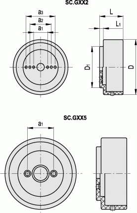

Obejmy wskaźników SC-XX
Materiał
Wzmocniony włóknem szklanym technopolimer na bazie poliamidu (PA). Odporny na rozpuszczalniki, oleje, smary i inne czynniki chemiczne.
Kolor
Czarny, wykończony na mat.
Montaż
- GXX2: trzy pary wgłębień na dnie obejmy (do przewiercenia zależnie od typu wskaźnika) i dwie śruby M4x10 z łbem stożkowym w komplecie.
- GXX5: dwa otwory na dnie obejmy pod śruby z łbem stożkowym M4x10, w komplecie.
Właściwości i zastosowania
Obejmy wskaźników stosuje się ze wskaźnikami grawitacyjnymi na kołach ręcznych lub innych urządzeniach
