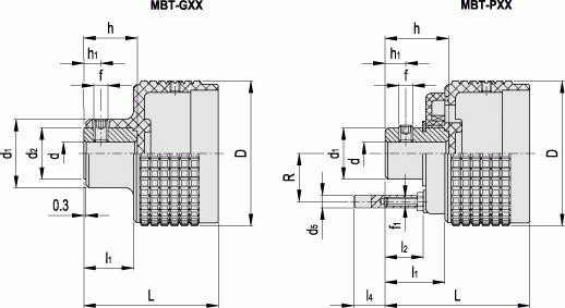

Pokrętła z radełkowaniem
Materiał
wzmocniony włóknem szklanym technopolimer na bazie poliamidu (PA), kolor czarny, wykończenie matowe.
Wykonania standardowe
Tuleja ze stali oksydowanej na czarno, otwór rozwiercony w tolerancji H7, mocowanie na wałku za pomocą wkręta dociskowego z gniazdem sześciokątnym, zgodnie z UNI 5929-85, dostarczany zamontowany.
  • MBT-GXX: pod wskaźnik obrotów z napędem grawitacyjnym.
  • MBT-PXX: pod wskaźnik obrotów z napędem przymusowym.
Wersja pod wskaźnik z napędem przymusowym wyposażona w zębate koło koronowe z technopolimeru na bazie żywicy acetalowej (POM) z wtopionym kołkiem kotwiącym ze stali oksydowanej na czarno.
