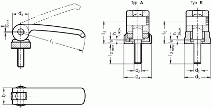

Dźwignie zaciskowe GN 927.3 z gwintem
                Korpus
Stal ocynkowana, pasywacja niebieska.
Sworzeń
Tulejka gwintowana
Podkładka
- Wykonanie A: wzmocniony włóknem szklanym technopolimer na bazie żywicy acetalowej (POM) z nagwintowaną tuleją regulacyjną.
- Wykonanie B: wzmocniony włóknem szklanym technopolimer (PPS) bez regulacji.
Nakrętka regulacyjna radełkowana
Stal ocynkowana, pasywacja niebieska (tylko Typ A).
Element zaciskowy
Stal ocynkowana z gwintowaną tuleją.
Właściwości i zastosowania
Dźwignie zaciskowe mimośrodowe GN 927.3 zostały opracowane z myślą o szybkim mocowaniu i luzowaniu połączenia. Umożliwiają one, inaczej niż w przypadku dźwigni przestawnych, napinanie ruchem dźwigni nie wymagającym obrotu względem osi śruby. Dźwignia jest skonstruowana w taki sposób, że nie jest możliwe przekroczenie maksymalnej siły napięcia (zerwanie połączenia).
Wszystkie elementy składowe dźwigni są ze sobą odpowiednio połączone tworząc kompletny zestaw bez osobnych elementów.
Wersja A oferuje następujące zalety:
Odległość między osią obrotu ramienia dźwigni i dociskaną powierzchnią może być regulowana przy pomocy specjalnej nakrętki regulacyjnej. Daje to możliwość precyzyjnego nastawienia siły docisku oraz dowolnego ustawienia ramienia dźwigni względem osi śruby. Przy zastosowaniu dźwigni mimośrodowych GN 927 można osiągnąć siłę zacisku o wartości do 8kN.
