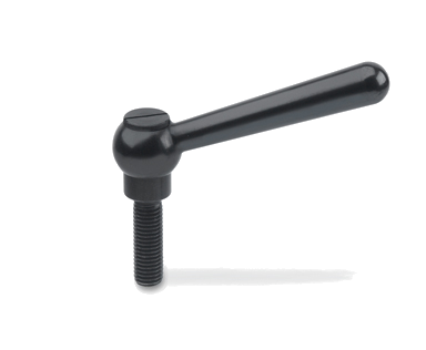

Dźwignie nastawne GN 99.2-S z trzpieniem gwintowanym
Materiał
Stal czerniona.
Dostępne wykonania standardowe
- Wykonanie M: Ramię proste.
- Wykonanie N: Ramię odchylone.
Trzpień gwintowany
Klasa 5.8 (wytrzymałość na rozciąganie 500N/mm2).
Właściwości i zastosowania
Dźwignie nastawne GN 99.2 charakteryzują się małymi gabarytami. Używane w aplikacjach w których, elementy muszą być zablokowane w ograniczonej przestrzeni lub w żądanej pozycji. Korpus połączony jest z ramieniem za pomocą wielokarbu.
Poprzez wciśnięcie ramienia, następuje rozsprzęglenie dźwigni, co pozwala na ustawienie ramienia w najdogodniejszej pozycji. Puszczone ramię zasprzęgla się automatycznie. Jeżeli przy wkręcaniu nie ma możliwości obrotu ramienia o 360°, korpus wkręcamy przy pomocy wkrętaka. Osadzamy go w gnieździe łba śruby dociskowej i kręcimy trzymając ramię w pozycji wysprzęglonej.
