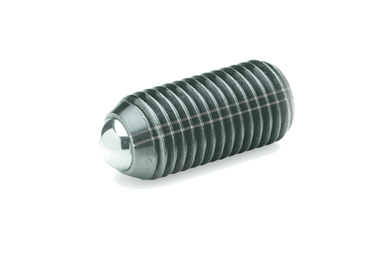

Zatrzaski kulkowe gwintowane GN 615.3
Korpus gwintowany
Stal oksydowana na czarno, z gniazdem sześciokątnym pod klucz imbusowy.
Kulka i sprężyna
- Wykonanie K: kulka ze stali hartowanej, stalowa sprężyna o normalnej sile nacisku.
- Wykonanie KS: kulka ze stali hartowanej, stalowa sprężyna o dużej sile nacisku.
Zabezpieczenie gwintu
-Wykonanie K-PFB: zabezpieczenie gwintu niebieską substancją klinującą (patrz Dane Techniczne).
-Wykonanie KS-PFB: zabezpieczenie gwintu zieloną substancją klinującą (patrz Dane Techniczne).
Temperatura pracy: od -50°C do +90°C.
Wykonania specjalne na życzenie (dla odpowiednich ilości)
- Wykonanie PFB: zabezpieczenie gwintu niebieską substancją klinującą (tylko dla M20 do M24) (patrz Dane Techniczne).
- Wykonanie K-MVK, KS-MVK: zabezpieczenie gwintu czerwoną substancją klejącą (patrz Dane Techniczne). Temperatura pracy: od -40°C do +170°C.
Właściwości i zastosowania
Zatrzaski kulkowe gwintowane GN 615.3 powstały w wyniku dalszego rozwoju linii zatrzasków GN 615, używane są do zastosowań wymagających mocowania i regulowania za pomocą klucza imbusowego.
