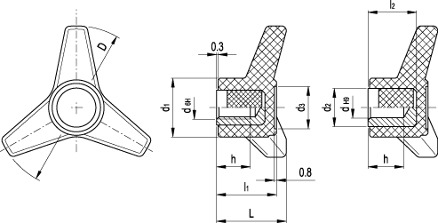

Właściwości:
Materiał
Wzmocniony włóknem szklanym technopolimer na bazie poliamidu (PA) z wyjątkiem VB.639/130 który wykonany jest ze wzmocnionego włóknem szklanym polipropylenu na bazie technopolimeru (PP). Odporny na rozpuszczalniki, oleje, smary i inne czynniki chemiczne.
Kolor
Czarny, wykończony na mat.
Montaż
- Wykonanie A: wtopka stalowa oksydowana na czarno, z otworem gładkim nieprzelotowym.
- Wykonanie B: wtopka mosiężna z nieprzelotowym otworem gwintowanym.
Zastosowanie
Pokrętło trójramienne skonstruowane jest do pracy przy dużych obciążeniach, gdzie wymagane jest użycie młotka dla mocniejszego dokręcenia.
