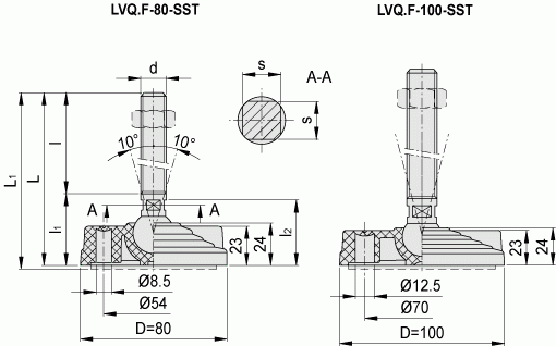

Stopy wahliwe nierdzewne LVQ.F
Podstawa
Wzmocniony włóknem szklanym technopolimer na bazie poliamidu (PA). Odporny na rozpuszczalniki, oleje, smary i inne czynniki chemiczne.
Kolor
Czarny, wykończony na mat.
Trzpień z przegubem kulowym
Gwintowany, ze stali nierdzewnej AISI 304 z chwytem pod klucz płaski.
Wykonania standardowe
- LVQ.F-SST: bez podkładki antypoślizgowej.
- LVQ.F-AS-SST: z podkładką antypoślizgową z gumy NBR, twardość wg Shore'a 70 A, dostarczana zamontowana. Specjalna konstrukcja podstaw i podkładek antypoślizgowych zapewnia właściwe ich zespolenie, nawet w przypadku mocnego uderzenia lub sklejenia się z podłożem.
Mocowanie do podłoża
Dwa otwory co 180° do zamocowania do podłoża. Otwory zakryte cienką warstwą tworzywa łatwą do usunięcia metalowym narzędziem. Dzięki temu, jeżeli otwory do kotwienia nie są używane, nie dostają się do nich zanieczyszczenia (patrz rys.1).
Akcesoria na życzenie
Nakrętki ze stali nierdzewnej AISI 304 zamawiane oddzielnie.
Właściwości i zastosowania
Niewielkie radełkowanie spodniej powierzchni podstawki zapewnia doskonałą stabilność i przyczepność, nawet wtedy, kiedy jest stosowana bez podkładki antypoślizgowej i na niecałkowicie płaskich powierzchniach
