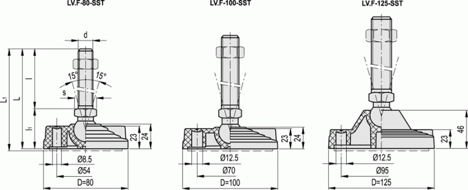

Podstawa
Wzmocniony włóknem szklanym technopolimer na bazie poliamidu (PA). Odporny na rozpuszczalniki, oleje, smary i inne czynniki chemiczne.
Kolor
Czarny, wykończony na mat.
Trzpień z przegubem kulowym
Gwintowany, ze stali nierdzewnej AISI 304 z chwytem pod klucz płaski.
Podkładka antypoślizgowa
Guma NBR, twardość wg. Shore'a A 70.
- LV.F: bez podkładki antypoślizgowej.
- LV.F-AS: z podkładką antypoślizgową, dostarczana zamontowana.
Mocowanie do podłoża
Dwa otwory co 180° do zamocowania do podłoża. Otwory zakryte cienką warstwą tworzywa łatwą do usunięcia metalowym narzędziem. Dzięki temu, jeżeli otwory do kotwienia nie są używane, nie dostają się do nich zanieczyszczenia (patrz Instrukcja montażu).
Akcesoria na życzenie
Nakrętki ze stali nierdzewnej AISI 304 zamawiane oddzielnie.
Właściwości i zastosowania
Niewielkie radełkowanie spodniej powierzchni podstawki zapewnia doskonałą stabilność i przyczepność, nawet wtedy, kiedy jest stosowana bez podkładki antypoślizgowej i na niecałkowicie płaskich powierzchniach.
Specjalna konstrukcja podstaw i podkładek antypoślizgowych zapewnia właściwe ich zespolenie, nawet w przypadku mocnego uderzenia lub sklejenia się z podłożem. Stopy wahliwe z częściami metalowymi wykonanymi ze stali nierdzewnej AISI 304, dzięki niskiej zawartości siarki (poniżej 0.030%), mogą być stosowane w sprzęcie medycznym,urządzeniach do produkcji żywności, przemyśle farmaceutycznym i wszędzie tam,gdzie czynniki higieniczne, klimatyczne, środowiskowe lub prawne wymagają stosowania materiałów odpornych na korozję.
Stopy wahliwe nierdzewne LV.F SST - rysunek techniczny
ProduktŚrednica podstawy D [mm]Średnica trzpienia [mm]Długość całkowita L [mm]Długość trzpienia l [mm]Długość zespolenia l1 [mm]Wysokość korpusu h [mm]Wysokość ścianki h1 [mm]Średnica otworu d%2% [mm]Rozstaw otworów L%6% [mm]Długość zespołu L%1% [mm]Przegub kulowy ØNakrętka sześciokątnaMateriał trzpieniaMateriał korpusu
