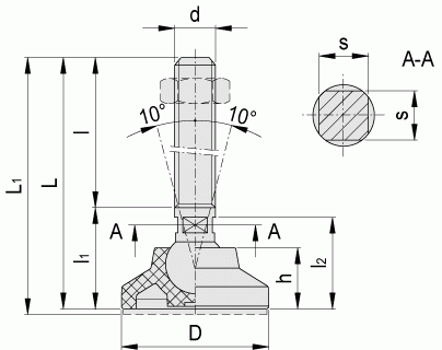

Podstawa
Wzmocniony włóknem szklanym technopolimer na bazie poliamidu (PA). Odporny na rozpuszczalniki, oleje, smary i inne czynniki chemiczne.
Kolor
Czarny, wykończony na mat.
Trzpień z przegubem kulowym
Gwintowany, ze stali nierdzewnej AISI 304 z chwytem pod klucz płaski.
Wykonania standardowe
- LSQ.A-SST: bez podkładki antypoślizgowej.
- LSQ.A-AS-SST: z podkładką antypoślizgową z gumy NBR, twardość wg Shore'a 70 A, dostarczana zamontowana. Specjalna konstrukcja podstaw i podkładek antypoślizgowych zapewnia właściwe ich zespolenie, nawet w przypadku mocnego uderzenia lub sklejenia się z podłożem.
Akcesoria na życzenie
Nakrętki ze stali nierdzewnej AISI 304 zamawiane oddzielnie
