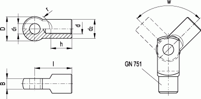

Przeguby GN 752 zostały zaprojektowane do współpracy z widełkami DIN 71752 lub z przegubami GN 751.
Elementy przegubowe GN 752 - rysunek techniczny
Produktd%1%H9d%2% [mm]d%3% [mm]d%4% [mm]l [mm]rs-0.2T%min.% [mm]W min.
