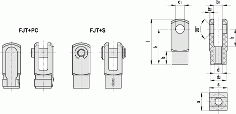

Materiał
Wzmocniony włóknem szklanym technopolimer na bazie poliamidu (PA). Odporny na rozpuszczalniki, oleje, smary i inne czynniki chemiczne.
Wykonania standardowe
- FJT+PC: z zatrzaskiem.
- FJT+S: z pierścieniem zabezpieczającym.
Montaż
Otwór gwintowany.
Właściwości i zastosowania
Przeguby FJT. są najczęściej stosowane jako końcówki siłowników pneumatycznych nawet w obecności wody i wilgotności (całkowita odporność na korozję).
Właściwości przegubów z technopolimeru:
- całkowita odporność na korozję nawet w obecności chemikaliów
- dobra wytrzymałość mechaniczna
- bardzo niska waga oraz duża sztywność
- odporność na częste cykle mycia za pomocą rozpuszczalników i detergentów co umożliwia pracę w przemyśle spożywczym i farmaceutycznym
- znakomita wytrzymałość na uderzenia
- zminimalizowanie hałasu
Przeguby widełkowe FJT. - rysunek techniczny
