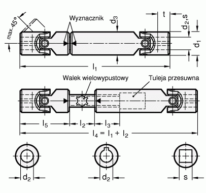

Wały przegubowe z łożyskiem ślizgowym GN 808.2 - rysunek techniczny
Produktd%1% [mm]d%2%H%7% [mm]l%1%-l%2%d%3% [mm]l%3% [mm]l%5% [mm]t+1
