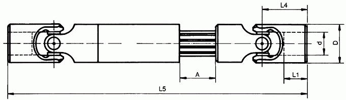

Wały przegubowe - rysunek techniczny
Produktd H7 [mm]D [mm]L1 0/-1 [mm]L4 ±0.5 [mm]L min. L5-AWysuw AL max L5±1Wymiary profilu DIN ISO 14
