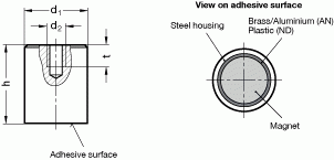

Magnesy GN 52.2
Specyfikacja
Walcowe, gwint wewnętrzny.
Obudowa ze stali ocynkowanej.
Materiał magnetyczny
- Aluminium, nikiel, kobalt AINiCo AN, odporność temperaturowa do 450 °C.
- Neodym, żelazo, bor NdFeB ND, odporność temperaturowa do 80 °C.
Właściwości i zastosowania
Magnesy trwałe typu GN 52.2 stanowią ekranowane układy magnetyczne.
| Produkt | d%2% [mm] | T%min.% [mm] |
| GN 52.2-ND-8 | M 3 | 5 |
| GN 52.2-ND-63 | M 12 | 14 |
| GN 52.2-ND-6 | M 3 | 5 |
| GN 52.2-ND-50 | M 10 | 12 |
| GN 52.2-ND-40 | M 8 | 12 |
| GN 52.2-ND-32 | M 8 | 12 |
| GN 52.2-ND-25 | M 6 | 9 |
| GN 52.2-ND-20 | M 6 | 9 |
| GN 52.2-ND-16 | M 4 | 7 |
| GN 52.2-ND-13 | M 4 | 7 |
| GN 52.2-ND-10 | M 4 | 7 |
