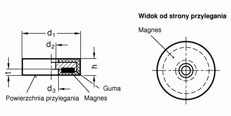

Magnesy trwałe typu GN 51.4 stanowią ekranowane układy magnetyczne z osłoną gumową.
Podstawowym ich zastosowaniem są elementy o gładkich powierzchniach. Poprzez zwiększenie współczynnika tarcia (osłona gumowa) uzyskuje się również większą boczną siłę przytrzymania.
Magnesy GN 51.4 - rysunek techniczny
Produktd%1% [mm]d%2% [mm]d%3% [mm]t [mm]h [mm]Kolor
Magnes trwały GN 51.4-ND-66-SW - płaskie, obudowa z otworem, osłona gumowa czarny
