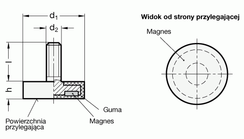

Magnesy trwałe typu GN 51.3 stanowią ekranowane układy magnetyczne z osłoną gumową.
Podstawowym ich zastosowaniem są elementy o gładkich powierzchniach. Poprzez zwiększenie współczynnika tarcia (osłona gumowa) uzyskuje się również większą boczną siłę przytrzymania.
Magnesy GN 51.3 - rysunek techniczny
Produktd%1% [mm]d%2% [mm]h [mm]l [mm]Kolor
