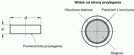

Magnesy trwałe typu GN 50.1 stanowią ekranowane
układy magnetyczne.
Mocowanie odbywa się poprzez klejenie lub za
pomocą bocznego wkręta dociskowego (np. wkręt GN 913.2 ze spiczastym elementem dociskowym).
Magnesy GN 50.1 - rysunek techniczny
Produktd [mm]h [mm]
