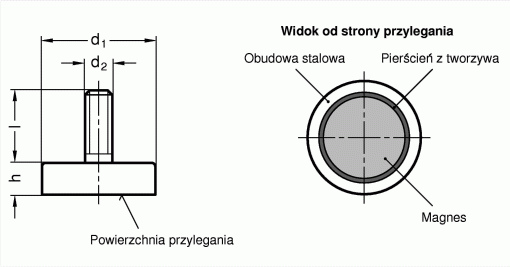

Specyfikacja
Płaskie z nagwintowanym trzpieniem.
Obudowa/trzpień nagwintowany ze stali ocynkowanej.
Materiał magnetyczny
- Twardy ferryt HF, Odporność temperaturowa do 200°C.
- Neodym, żelazo, bor NdFeB ND, Odporność temperaturowa do 80°C.
Właściwości i zastosowania
Magnesy trwałe typu GN 50.3 stanowią ekranowane układy magnetyczne.
Magnesy GN 50.3 - rysunek techniczny
Produktd%1% [mm]d%2% [mm]h [mm]l [mm]
