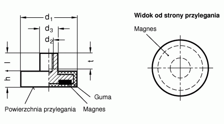

Magnesy trwałe typu GN 51.2 stanowią ekranowane układy magnetyczne z osłoną gumową.
Podstawowym ich zastosowaniem są elementy o gładkich powierzchniach. Poprzez zwiększenie współczynnika tarcia (osłona gumowa) uzyskuje się również większą boczną siłę przytrzymania.
Magnesy GN 51.2 - rysunek techniczny
Produktd%1% [mm]d%2% [mm]d%3% [mm]h [mm]l [mm]T%min.% [mm]Kolor
