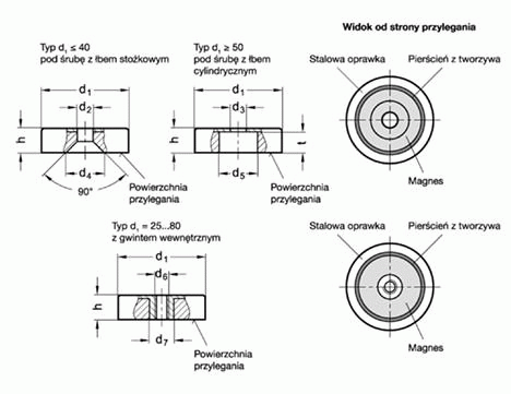

Właściwości i zastosowania
Magnesy trwałe typu GN 50.4 stanowią ekranowane układy magnetyczne. Aby magnetyczne właściwości (siła przylegania) nie uległy osłabieniu, śruba mocująca musi być wykonana z materiału niemagnetycznego (diamagnetyk)
Magnesy GN 50.4 - rysunek techniczny
Produktd%1% [mm]h [mm]d%2% [mm]d%3% [mm]Nominalna siła przylegania [N]Materiał
Magnes trwały GN 50.4-HF-80-18-M8 - z gwintem wewnętrznym
GN 50.4-HF-80-M8
80 +0.3/-0.118 +0.5/-0.2M814.5540Twardy ferryt
Magnes trwały GN 50.4-HF-80-18-M10 - z gwintem wewnętrznym
GN 50.4-HF-80-M10
80 +0.3/-0.118 +0.5/-0.2M1014.5540Twardy ferryt
Magnes trwały GN 50.4-HF-63-14-M8 - z gwintem wewnętrznym
GN 50.4-HF-63-14-M8
63 +0.3/-0.114 +0.5/-0.2M813290Twardy ferryt
Magnes trwały GN 50.4-HF-50-10-M6 - z gwintem wewnętrznym
GN 50.4-HF-50-10-M6
50 +0.2/-0.110 +0.5/-0.2M612170Twardy ferryt
Magnes trwały GN 50.4-HF-40-8-M4 - z gwintem wewnętrznym
GN 50.4-HF-40-8-M4
40 +0.2/-0.18 +0.4/-0.2M45.290Twardy ferryt
Magnes trwały GN 50.4-HF-32-7-M4 - z gwintem wewnętrznym
GN 50.4-HF-32-7-M4
32 ±0.17 +0.3/-0.2M45.275Twardy ferryt
Magnes trwały GN 50.4-HF-25-7-M4 - z gwintem wewnętrznym
GN 50.4-HF-25-7-M4
25 ±0.17 +0.3/-0.2M45.236Twardy ferryt
Magnes trwały GN 50.4-HF-50-10-M8 - z gwintem wewnętrznym
GN 50.4-0001
50 +0.2/-0.110 +0.5/-0.2M812170Twardy ferryt
Magnes trwały GN 50.4-HF-80-10-M8 - z gwintem wewnętrznym
GN 50.4-0003
80 +0.3/-0.110 +0.5/-0.2M812450Twardy ferryt
