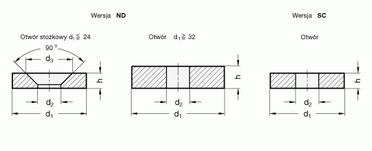

Magnesy trwałe GN 55.1 - rysunek techniczny
Produktd%1% [mm]d%2% [mm]h [mm]d3
Magnes płaski GN 55.1-SC-15-8-3,5
EG-GN55.1-0000
15 ±0,18 ±0.13.5 ±0.1-
Magnes płaski GN 55.1-SC-18-8-4
EG-GN55.1-0001
18 ±0,18 ±0.14 ±0.1-
Magnes płaski GN 55.1-SC-24-11-4
EG-GN55.1-0002
24 ±0,111.5 ±0.14 ±0.1-
Magnes płaski GN 55.1-SC-32-10,5-4
EG-GN55.1-0003
32 ±0,110.5 ±0.14 ±0.1-
Magnes płaski GN 55.1-ND-12-3,5-3
EG-GN55.1-0004
12 ±0,13.5 ±0.13 ±0.16.6 ±0.5
Magnes płaski GN 55.1-ND-15-4,5-3,5
EG-GN55.1-0005
15 ±0,14.5 ±0.13.5 ±0.19.3 ±0.5
Magnes płaski GN 55.1-ND-18-4,5-4
EG-GN55.1-0006
18 ±0,14.5 ±0.14 ±0.19.3 ±0.5
Magnes płaski GN 55.1-ND-24-5,5-4
EG-GN55.1-0007
24 ±0,15.5 ±0.14 ±0.111.5 ±0.5
Magnes płaski GN 55.1-ND-32-10,5-2
EG-GN55.1-0008
32 ±0,210.5 ±0.22 ±0.1-
Magnes płaski GN 55.1-ND-38-12-4
EG-GN55.1-0009
38 ±0,112 ±0.14 ±0.1-
Magnes płaski GN 55.1-ND-48-15-5
EG-GN55.1-0010
48 ±0,215 ±0.155 ±0.1-
Magnes płaski GN 55.1-ND-56-15-6
EG-GN55.1-0011
56 ±0,215 ±0.16 ±0.1-
Magnes płaski GN 55.1-ND-10-3,5-3
EG-GN55.1-0012
10 ±0,13.5 ±0.13 ±0.16.6 ±0.5
Magnes płaski GN 55.1-SC-12-3,5-3
EG-GN55.1-0013
12 ±0,13.5 ±0.13 ±0.16.7 ±0.4
Magnes płaski GN 55.1-SC-15-4,5-3,5
EG-GN55.1-0014
15 ±0,14.5 ±0.13.5 ±0.19.3 +1
Magnes płaski GN 55.1-SC-18-4,5-4
EG-GN55.1-0015
18 ±0,14.5 ±0.14 ±0.19 +1
Magnes płaski GN 55.1-SC-24-5,5-4
EG-GN55.1-0016
Magnes płaski GN 55.1-SC-32-5,5-4
EG-GN55.1-0017
32 ±0,15.5 ±0.14 ±0.111.5 ±0.5
Magnes płaski GN 55.1-ND-6-2-3
EG-GN55.1-0018
6 ±0,12 ±0.13 ±0.1-
Magnes płaski GN 55.1-ND-8-4,5-3
EG GN55.1-ND-8-4,5-3
8 ±0,14.5 ±0.13 ±0.1-
Magnes płaski GN 55.1-ND-8-2,6-3
EG-GN55.1-0020
8 ±0,12.6 ±0.13 ±0.15.2 ±0.5
Magnes płaski GN 55.1-ND-10-4,5-3
EG-GN55.1-0021
10 ±0,14.5 ±0.13 ±0.1-
Magnes płaski GN 55.1-ND-12-4,5-3
EG-GN55.1-0022
12 ±0,14.5 ±0.13 ±0.1-
Magnes płaski GN 55.1-ND-15-6-3,5
EG-GN55.1-0023
15 ±0,16 ±0.13.5 ±0.1-
Magnes płaski GN 55.1-ND-17-4,5-5
EG-GN55.1-0024
17 ±0,14.5 ±0.15 ±0.19.3 ±0.5
Magnes płaski GN 55.1-ND-19,8-4,2-10
EG-GN55.1-0025
19.8 ±0,14.2 ±0.110 ±0.1-
Magnes płaski GN 55.1-ND-20,8-14,8-6
EG-GN55.1-0026
20.8 ±0,114.8 ±0.16 ±0.1-
Magnes płaski GN 55.1-ND-22-16,5-6
EG-GN55.1-0027
22 ±0,116.5 ±0.16 ±0.1-
Magnes płaski GN 55.1-ND-24-9,5-4
EG-GN55.1-0028
24 ±0,19.5 ±0.14 ±0.1-
Magnes płaski GN 55.1-ND-35-19-4,5
EG-GN55.1-0029
35 ±0,119 ±0.24.5 ±0.1-
Magnes płaski GN 55.1-ND-40-12,5-4
EG-GN55.1-0030
40 ±0,112.5 ±0.14 ±0.1-
Magnes płaski GN 55.1-ND-40-11,5-4
EG-GN55.1-0031
40 ±0,111.5 ±0.54 ±0.17.5 ±0.5
Magnes płaski GN 55.1-HF-19,8-10-4,3
EG-GN55.1-0032
19.8 ±0,210 ±0.24.3 ±0.1-
Magnes płaski GN 55.1-HF-20-6,5-5
EG-GN55.1-0033
20 ±0,16.5 ±0.25 ±0.1-
Magnes płaski GN 55.1-HF-26-15-3,8
EG-GN55.1-0034
26 ±0,415 ±0.33.8 ±0.1-
Magnes płaski GN 55.1-HF-32-12,2-8
EG-GN55.1-0035
32 ±0,212.2 ±18 ±0.1-
Magnes płaski GN 55.1-HF-35,5-6,5-9,5
EG-GN55.1-0036
35.5 ±0,76.5 ±0.39.5 ±0.1-
Magnes płaski GN 55.1-HF-36-18-8
EG-GN55.1-0037
36 ±0,318 ±0.58 ±0.1-
Magnes płaski GN 55.1-HF-40-19-7,5
EG-GN55.1-0038
40 ±0,819 ±0.47.5 ±0.1-
Magnes płaski GN 55.1-HF-45-22-8,5
EG-GN55.1-0039
45 ±0,822 ±0.48.5 ±0.1-
