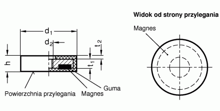

Magnesy trwałe typu GN 51.5 należą do ekranowanych układów magnetycznych z osłoną gumową.
Podstawowym ich zastosowaniem są elementy o gładkich powierzchniach. Poprzez zwiększenie współczynnika tarcia (osłona gumowa) uzyskuje się również większą boczną siłę przytrzymania.
Magnesy GN 51.5 - rysunek techniczny
Produktd%1% [mm]d%2% [mm]h [mm]t%1%t%2% [mm]Kolor
Magnes trwały GN 51.5-ND-88-SW - płaskie, obudowa z gwintem wewnętrznym, w osłonie gumowej czarny
GN 51.5-ND-88
88M 68.561.8czarny
