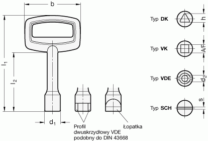

Odlew cynkowy, powleczony żywicą epoksydową, kolor czarny RAL 9005.
Dostępne wykonania standardowe
- Wersja DK6,5: profil trójkątny h = 6,5.
- Wersja DK7: profil trójkątny h = 7.
- Wersja VK 6: profil kwadratowy A/F6.
- Wersja VK7: profil kwadratowy A/F7.
- Wersja VK8: profil kwadratowy A/F8.
- Wersja VDE5: profil dwuksrzydłowy d2 = 5
Klucze do zamków GN 119 - rysunek techniczny
ProduktDługość całkowita [mm]Długość [mm]Szerokość uchwytuŚrednica trzpieniaProfilKolor
Klucze GN 119.2-55-DK6,5-SW - do zamków czarny
GN 119.2-55-DK6.5-SW
l1 – 55l2 – 34b – 32 mmd1 – 11,4DK6,5- profil trójkątny, h- 6,5mmSW- czarny, matowy
Klucze GN 119.2-55-VK6-SW - do zamków czarny
GN 119.2-55-VK6-SW
l1 – 55l2 – 34b – 32 mmd1 – 11,4VK6- profil kwadratowy, A/F- 6mmSW- czarny, matowy
Klucze GN 119.2-55-SCH-SW - do zamków czarny
GN 119.2-55-SCH-SW
l1 – 55l2 – 34b – 32 mmd1 – 11,4SCH- profil płaski, s -1,3 mmSW- czarny, matowy
Klucze GN 119.2-86-DK7-SW - do zamków czarny
GN 119.2-86-DK7-SW
l1 – 86l2 – 53b – 50 mmd1 – 14DK7- profil trójkątny, h- 7 mmSW- czarny, matowy
Klucze GN 119.2-86-VK7-SW - do zamków czarny
GN 119.2-86-VK7-SW
l1 – 86l2 – 53b – 50 mmd1 – 14VK7- profil kwadratowy, A/F- 7mmSW- czarny, matowy
Klucze GN 119.2-86-VK8-SW - do zamków czarny
GN 119.2-86-VK8-SW
l1 – 86l2 – 53b – 50 mmd1 – 14VK8- profil kwadratowy, A/F- 8mmSW- czarny, matowy
Klucze GN 119.2-86-VDE5-SW - do zamków czarny
GN 119.2-86-VDE5-SW
l1 – 86l2 – 53b – 50 mmd1 – 14VDE5- profil dwuskrzydłowy, d2- 5,6 mmSW- czarny, matowy
Klucze GN 119.2-86-SCH-SW - do zamków czarny
GN 119.2-86-SCH-SW
l1 – 86l2 – 53b – 50 mmd1 – 14SCH- profil płaski, s- 1,8 mmSW- czarny, matowy
