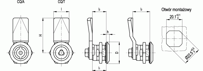

Zamki z kluczem gniazdowym CQ.IN - nierdzewne
Korpus i trzpień
Stal nierdzewna AISI 304.
Wyprofilowana dźwignia zamykająca
Stal nierdzewna AISI 304, grubość 4 mm.
Nakrętka
Stal nierdzewna AISI 304 (M22x1,5).
Podkładka uszczelniająca
Guma SBR.
Śruba
Stal nierdzewna AISI 304 (M6x10).
Klucz
Technopolimer na bazie poliamidu (PA).
Obrót
90°.
Ochrona IP
Stopień ochrony IP 65.
Dostępne wykonania standardowe
- CQ/A-SST: klucz o profilu dwuskrzydłowym.
- CQ/T-SST: klucz o profilu trójkątnym.
Wykonania specjalne na życzenie (dla odpowiednich ilości)
Dźwignie zamykające w innych wymiarach.
Właściwości i zastosowania
Stal nierdzewna AISI 304, dzięki wysokiej odporności na korozję, pozwala stosować te zamki w maszynach i urządzeniach pracujących w obszarach gdzie przepisy lub czynniki higieniczne, klimatyczne czy środowiskowe wymagają użycia materiałów odpornych na korozję.
