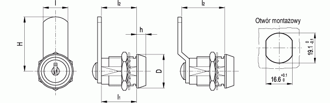

Korpus
Mosiądzowany stop cynku.
Trzpień
Chromowany stop cynku.
Płyta przednia
Stal nierdzewna.
Nakrętka
Mosiądz (M19x1).
Podkładka sprężynując płaska
Stal cynkowana.
Dźwignia zamykająca
Stal ocynkowana, grubość 2,5 mm. Mocowanie przez nakrętkę M6x0,75 (l1 = 13 i 16 mm), wkrętem M5x5 (l1 = 20 mm) lub wkrętem M5x8 (l1 = 25 i 30 mm).
Dwa klucze
Niklowany mosiądz, wyjmowane w dwóch położeniach co 180º.
Obrót
180°.
Dostępne wykonanie standardowe
- CS: zamki o różnych numerach - 400 różnych kombinacji.
- CSU: zamki o tych samych numerach.
Wykonania specjalne na życzenie (dla odpowiednich ilości)
- Dźwignie zamykające w różnych wymiarach.
- Mosiężna gwintowana szpilka dla zaawansowanego pozycjonowania dźwigni zamykającej, jedynie dla długości korpusów 20, 25 i 30 mm (kod 421137, oznaczenie C.PQ M5/58).
