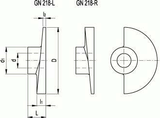

Krzywki śrubowe GN 218 - rysunek techniczny
ProduktWykonanieSzerokość (L) [mm]Średnica otworu d [mm]SzerokośćWysokość [mm]Wysokość h [mm]GrubośćGrubość [mm]Materiał
Krzywki śrubowe GN 218-SM-35-B8-L - stal spiekana
GN 218-SM-35-B8-L
L- dociskanie przy obrocie w lewod1 – 35d2 – B 8d3 – 18 mml1 – 15l2 – 7 mml3 – 7 mml4 – 3SM – spiek stalowy
Krzywki śrubowe GN 218-SM-35-B8-R - stal spiekana
GN 218-SM-35-B8-R
R- dociskanie przy obrocie w prawod1 – 35d2 - B 8d3 – 18 mml1 – 15l2 – 7 mml3 – 7 mml4 – 3SM – spiek stalowy
Krzywki śrubowe GN 218-SM-35-B10-L - stal spiekana
GN 218-SM-35-B10-L
L- dociskanie przy obrocie w lewod1 – 35d2 - B 10d3 – 18 mml1 – 15l2 – 7 mml3 – 7 mml4 – 3SM – spiek stalowy
Krzywki śrubowe GN 218-SM-35-B10-R - stal spiekana
GN 218-SM-35-B10-R
R- dociskanie przy obrocie w prawod1 – 35d2 - B 10d3 – 18 mml1 – 15l2 – 7 mml3 – 7 mml4 – 3SM – spiek stalowy
Krzywki śrubowe GN 218-SM-65-B12-L - stal spiekana
GN 218-SM-65-B12-L
L- dociskanie przy obrocie w lewod1 – 65d2 - B 12d3 – 23 mml1 – 20l2 – 10 mml3 – 7 mml4 – 5SM – spiek stalowy
Krzywki śrubowe GN 218-SM-65-B12-R - stal spiekana
GN 218-SM-65-B12-R
R- dociskanie przy obrocie w prawod1 – 65d2 - B 12d3 – 23 mml1 – 20l2 – 10 mml3 – 7 mml4 – 5SM – spiek stalowy
Krzywki śrubowe GN 218-SM-80-B16-L - stal spiekana
GN 218-SM-80-B16-L
L- dociskanie przy obrocie w lewod1 – 80d2 - B 16d3 – 27 mml1 – 24l2 – 12 mml3 – 9 mml4 – 6SM – spiek stalowy
Krzywki śrubowe GN 218-SM-80-B16-R - stal spiekana
GN 218-SM-80-B16-R
R- dociskanie przy obrocie w prawod1 – 80d2 - B 16d3 – 27 mml1 – 24l2 – 12 mml3 – 9 mml4 – 6SM – spiek stalowy
