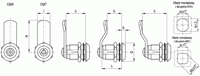

Zamki z kluczem gniazdowym CQ
Korpus i trzpień
Niklowany stop cynku
Przeciwnakrętka
Mosiądz (M19x1 lub M22x1,5).
Dźwignia zamykająca wyprofilowana
Stal ocynkowana, grubości:
- 2,5 mm (dla nakrętki M19x1)
- 3 mm (dla nakrętki M22x1,5).
Podkładka sprężynująca
Stal ocynkowana.
Podkładka uszczelniająca
- PVC (dla nakrętki M19x1)
- guma SBR (dla nakrętki M22x1,5).
Śruba
Stal ocynkowana (M5x8).
Klucz
Technopolimer na bazie poliamidu (PA).
Obrót
90°.
Ochrona IP
Stopień ochrony IP 65 zgodny.
Dostępne wykonania standardowe
- CQ/A: klucz o profilu dwuskrzydłowym.
- CQ/T: klucz o profilu trójkątnym.
Wykonania specjalne na życzenie (dla odpowiednich ilości)
- Dźwignie zamykające w innych wymiarach.
- Mosiężne gwintowane szpilki do stosowania przy grubszych drzwiach (kod 421137, oznaczenie C.PQ M5/58).
