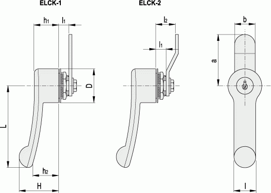

Zamki z rękojeścią ELCK - rysunek techniczny
ProduktWykonanieDługość uchwytu l2 [mm]Długość [mm]Szerokość (L) [mm]Szerokość uchwytuRozmiar montażowy [mm]Maksymalna odległość ryglaSzerokośćPoziom przycisku h3 [mm]Wysokość h [mm]Wysokość [mm]
Zamek z kluczem ELCK.67-1-D - operowanie za pomocą dźwigni z technopolimeru
ELCK.67-1-D
ELCK-1-D: z płaskim ryglem, otwieranie w prawoL – 67 mma - 50b – 20l – 20 mml1 - 10-D – 32 mmH – 35 mmh1 – 25 mmh2 – 27
Zamek z kluczem ELCK.67-1-S - operowanie za pomocą dźwigni z technopolimeru
ELCK.67-1-S
ELCK-1-S: z płaskim ryglem, otwieranie w lewoL – 67 mma – 50b – 20l – 20 mml1 - 10-D – 32 mmH – 35 mmh1 – 25 mmh2 – 27
Zamek z kluczem ELCK.67-1-SS - operowanie za pomocą dźwigni z technopolimeru
ELCK.67-1-SS
ELCK-1-SS: z płaskim ryglem, bez zamka, otwieranie w prawo i lewoL – 67 mma – 50b – 20l – 20 mml1 - 10-D – 32 mmH – 35 mmh1 – 25 mmh2 – 27
Zamek z kluczem ELCK.85-1-D - operowanie za pomocą dźwigni z technopolimeru
ELCK.85-1-D
ELCK-1-D: z płaskim ryglem, otwieranie w prawoL – 85 mma – 50b – 20l – 23 mml1 - 10-D – 37 mmH – 41 mmh1 – 25 mmh2 – 27
Zamek z kluczem ELCK.85-1-S - operowanie za pomocą dźwigni z technopolimeru
ELCK.85-1-S
ELCK-1-S: z płaskim ryglem, otwieranie w lewoL – 85 mma – 50b – 20l – 23 mml1 - 10-D – 37 mmH – 41 mmh1 – 25 mmh2 – 27
Zamek z kluczem ELCK.85-1-SS - operowanie za pomocą dźwigni z technopolimeru
ELCK.85-1-SS
ELCK-1-SS: z płaskim ryglem, bez zamka, otwieranie w prawo i lewoL – 85 mma – 50b – 20l – 23 mml1 - 10-D – 37 mmH – 41 mmh1 – 25 mmh2 – 27
Zamek z kluczem ELCK.85-2-SS - operowanie za pomocą dźwigni z technopolimeru
ELCK.85-2-SS
ELCK-2-SS: z odgiętym ryglem, bez zamka, otwieranie w prawo i lewoL – 85 mma – 48b – 20l – 23 mml1 - 10l2 – 18 mmD – 37 mmH – 41 mmh1 – 25 mmh2 – 27
Zamek z kluczem ELCK.85-2-S - operowanie za pomocą dźwigni z technopolimeru
ELCK.85-2-S
ELCK-2-S: z odgiętym ryglem, otwieranie w lewoL – 85 mma – 48b – 20l – 23 mml1 - 10l2 – 18 mmD – 37 mmH – 41 mmh1 – 25 mmh2 – 27
Zamek z kluczem ELCK.85-2-D - operowanie za pomocą dźwigni z technopolimeru
ELCK.85-2-D
ELCK-2-D: z odgiętym ryglem, otwieranie w prawoL – 85 mma – 48b – 20l – 23 mml1 - 10l2 – 18 mmD – 37 mmH – 41 mmh1 – 25 mmh2 – 27
Zamek z kluczem ELCK.67-2-SS - operowanie za pomocą dźwigni z technopolimeru
ELCK.67-2-SS
ELCK-2-SS: z odgiętym ryglem, bez zamka, otwieranie w prawo i lewoL – 67 mma – 48b – 20l – 20 mml1 - 10l2 – 18 mmD – 32 mmH – 35 mmh1 – 25 mmh2 – 27
Zamek z kluczem ELCK.67-2-S - operowanie za pomocą dźwigni z technopolimeru
ELCK.67-2-S
ELCK-2-S: z odgiętym ryglem, otwieranie w lewoL – 67 mma – 48b – 20l – 20 mml1 - 10l2 – 18 mmD – 32 mmH – 35 mmh1 – 25 mmh2 – 27
Zamek z kluczem ELCK.67-2-D - operowanie za pomocą dźwigni z technopolimeru
ELCK.67-2-D
ELCK-2-D: z odgiętym ryglem, otwieranie w prawoL – 67 mma – 48b – 20l – 20 mml1 - 10l2 – 18 mmD – 32 mmH – 35 mmh1 – 25 mmh2 – 24
