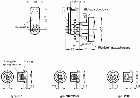

Obracając zamek o max. 90°, przekręcana jest dźwigienka zamykająca znajdująca się z tyłu zamka, zapobiegająca otwarciu drzwi lub bramy. Dostępnych jest xxx wielkości dźwigni zamykających umożliwiających dobranie do grubości ościeżnicy (wymiar A). Szkic po lewej pokazuje parametry otworu, w którym zainstalowany jest zamek. Mechanizm ten wprowadza się w otwór z przodu i nakrętką sześciokątną mocuje się go od tyłu. W produkcji seryjnej otwór montażowy do drzwi wykonuje się poprzez przebicie lub wycina laserowo. Do tworzenia małych serii w blachach do grubości 2mm przeznaczony jest przebijak GN 123. Ponadto otwór mocujący może być wykonany za pomocą wiercenia /lub frezowania według rysunku.
