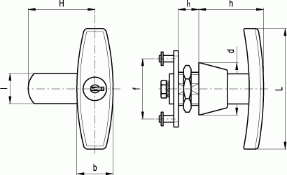

Zamki z uchwytem teowym CSM - rysunek techniczny
ProduktWykonanieDługość uchwytu l2 [mm]SzerokośćRozmiar montażowy [mm]Szerokość uchwytuWysokość h [mm]Długość [mm]Szerokość (L) [mm]Rozstaw trzpieniIlość kluczy
Zamek z uchwytem teowym CSMU.50 - zamykane na klucz, technopolimer
CSMU.50
CSMU: zamki posiadają taką samą kombinacje kluczyL – 80 mml – 20 mml1 – 13.5b – 24 mmh – 43.5 mmH - 50d – 35f – 42 mm2
Zamek z uchwytem teowym CSM.50-S - zamykane na klucz, technopolimer
CSM.50-S
CSM- S: zamek z indywidualnym zestawem kluczyL – 80 mml – 20 mml1 – 13.5b – 24 mmh – 43.5 mmH - 50d – 35f – 42 mm2
Zamek z uchwytem teowym CSM.50 - zamykane na klucz, technopolimer
CSM.50
CSM.: zamek z indywidualnym zestawem kluczyL – 80 mml – 20 mml1 – 13.5b – 24 mmh – 43.5 mmH - 50d – 35f – 42 mm2
Zamek z uchwytem teowym CSMU-50-S - zamykane na klucz, technopolimer
CSMU-50-S
CSMU-S: zamki posiadają taką samą kombinacje kluczyL – 80 mml – 20 mml1 – 13.5b – 24 mmh – 43.5 mmH - 50d – 35f – 42 mm2
