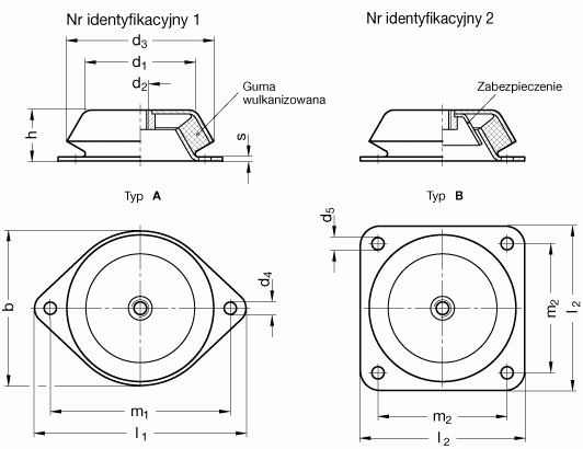

Wibroizolator
Guma naturalna NR, twardość 57±5 wg Shore'a A, kolor czarny.
Obudowa
Stal ocynkowana, pasywacja niebieska.
Wkładka gwintowana
Dostępne wykonania standardowe
- Typ A: z kołnierzem z dwoma otworami (d1 = 60 / 90 / 113).
- Typ B: z kołnierzem z czterema otworami (d1 = 113 / 126).
Wersja
- Nr identyfikacyjny 1: bez zabezpieczenia.
- Nr identyfikacyjny 2: z zabezpieczeniem.
Wykonania specjalne na życzenie
- Guma naturalna NR, twardość 43±5 wg Shore'a A.
- Guma naturalna NR, twardość 68±5 wg Shore'a A.
Akcesoria
Podkładki gumowe GN 148.2.
Właściwości i zastosowania
Elementy antywibracyjne GN 148 przeznaczone są do antywibracyjnego usadawiania na podłożu ciężkich maszyn i urządzeń. Ma to pozytywny wpływ na trwałość maszyn, ponadto zmniejsza natężenie hałasu.
Konstrukcja elementu zapewnia absorpcję sił działających również w poziomie.
Konstrukcja z zabezpieczeniem (Typ 2) zapewnia ochronę przed zniszczeniem spowodowanym przekroczeniem obciążeń.
Szczegóły dotyczące obciążeń nie są wiążące i wykluczają jakąkolwiek odpowiedzialność. Użytkownik musi w swoim zakresie ustalić czy produkt jest odpowiedni do konkretnego zastosowania.
