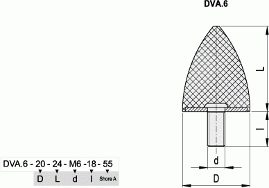

Wibroizolatory DVA.6
Korpus
- DVA: Stal ocynkowana.

Dane techniczne i wskazówki doboru
1) Dane bazowe:a) warunki użytkowania
- częstotliwość zakłóceń: częstotliwość drgań maszyny (urządzenia), wartość ta zazwyczaj odpowiada prędkości obrotowej silnika [Hz = (obr/min)/60],
- obciążenie statyczne pojedynczego elementu antywibracyjnego [N],
- wymagany zakres (stopień) tłumienia drgań [%],
b) wartości do wyznaczenia z wykresów/odczytu z tabel
- ugięcie elementu antywibracyjnego pod założonym obciążeniem [mm],
- sztywność [N/mm] t.j. wartość obciążenia powodująca ugięcie elementu antywibracyjnego o 1,0 mm.
Uwaga: Dla DVA.6 i DVA.7 stosunek obciążenie/ugięcie zmienia się nieliniowo co zostało przedstawione na Wykresie 2.
2) Sposób doboru elementu antywibracyjnego:
- posługując się Diagramem do wyznaczania stopnia tłumienia drgań zestawić wartość częstotliwości zakłóceń wyrażoną w [obr/min] lub [Hz] z wymaganym stopniem tłumienia drgań [%] lub [dB], punkt przecięcia tych dwóch zmiennych wyznacza wartość ugięcia elementu antywibracyjnego [mm],
- dzieląc wartość obciążenia pojedynczego elementu [N] przez jego ugięcie [mm] obliczyć wymaganą sztywność elementu antywibracyjnego [N/mm],
- porównując uzyskaną z obliczeń sztywność z wartościami sztywności podanymi w tabelach znaleźć najbliższą (niższą) wartość od tej obliczonej, po czym dokonać sprawdzenia dla określonego nią elementu antywibracyjnego.
3) Sprawdzenie poprawności doboru:
- dzieląc (odczytaną z tabeli) wartość sztywności wytypowanego elementu antywibracyjnego przez zakładane dla niego obciążenie uzyskamy rzeczywistą wartość ugięcia,
- wyznaczyć (rzeczywisty) stopień tłumienia drgań dla wytypowanego elementu antywibracyjnego przez zestawienie w Diagramie do wyznaczania stopnia tłumienia drgań rzeczywistej wartości ugięcia pod obciążeniem z przyjętą częstotliwością zakłóceń,
- sprawdzić, czy stopień tłumienia drgań elementu nie jest mniejszy od wymaganego.
Przykład doboru elementu antywibracyjnego:
1) Warunki użytkowania:
- częstotliwość zakłóceń 3000 [obr/min] = 50 [Hz]
- obciążenie pojedynczego elementu antywibracyjnego 240 [N]
- wymagany minimalny stopień tłumienia 80%
- wymagany sposób montażu DVA.1
2) Wyznaczenie pozostałych wartości i dobór elementu antywibracyjnego:
- z Diagramu odczytujemy, że dla 3000 [obr/min] i wymaganego stopnia tłumienia na poziomie 80% ugięcie statyczne ma wartość 0,6 [mm],
- obliczamy wymaganą sztywność
240 [N] / 0,6 [mm] = 400 [N/mm]
- zestawiamy otrzymaną wartość sztywności z wartościami nominalnymi przedstawionymi w tabeli elementu antywibracyjnego typu DVA.1 (szukamy odpowiedniej lub najbliższej niższej wartości)
- przedstawione w tabeli wartości wykazują, że najbardziej zbliżoną niższą wartość sztywności (356 N/mm) posiada DVA.1-70-45-M10-28-55
3) Sprawdzenie:
- wartość ugięcia elementu antywibracyjnego DVA.1-70-45-M10-28-55 dla (przyjętego w warunkach użytkowania) obciążenia pojedynczego elementu wynosi 240 [N] / 356 [N/mm] = 0,67 [mm]
- odczytany z Diagramu rzeczywisty stopień tłumienia drgań wynosić więc będzie ponad 80% (przecięcie linii 50 Hz stopnia zakłóceń i rzeczywistego ugięcia na poziomie 0,67 mm). Dobrany element antywibracyjny nadaje się więc do zastosowania w wyżej określonych warunkach.
