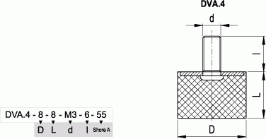

Wibroizolatory DVA.4 - rysunek techniczny
ProduktD [mm]L [mm]d [mm]l [mm]
Wibroizolator DVA.4-8-8-M3-6-40 - trzpień gwintowany
DVA.4-8-8-M3-6-40
88M36
