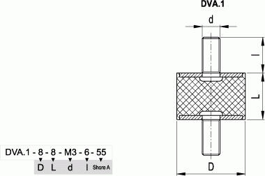

Wibroizolatory DVA.1
Korpus
- DVA: Stal ocynkowana.
- DVA-SST: stal nierdzewna AISI 304.
Korpus tłumiący
Guma naturalna NR, twardość wg Shore'a 40, 55, 70 ±5, kolor czarny.
Montaż
- DVA.1: 2 gwintowane szpilki, stal ocynkowana.
- DVA.1-SST: 2 gwintowane szpilki, stal nierdzewna AISI 304.
- DVA.2: gwintowana szpilka + wtopka z nagwintowanym otworem, stal ocynkowana.
- DVA.2-SST: gwintowana szpilka + wtopka z nagwintowanym otworem, stal nierdzewna AISI 304.
- DVA.3: wtopki z nagwintowanymi otworami, stal ocynkowana.
- DVA.3-SST: wtopki z nagwintowanymi otworami, stal nierdzewna AISI 304.
- DVA.4: 1 gwintowana szpilka, stal ocynkowana.
- DVA.4-SST: 1 gwintowana szpilka, stal nierdzewna AISI 304.
- DVA.5: 1 gwintowana wtopka, stal ocynkowana.
- DVA.5-SST: 1 gwintowana wtopka, stal nierdzewna AISI 304.
- DVA.6: 1 gwintowana szpilka, stal ocynkowana.
- DVA.6-SST: 1 gwintowana szpilka, stal nierdzewna AISI 304.
- DVA.7: 1 gwintowana wtopka, stal ocynkowana.
- DVA.7-SST: 1 gwintowana wtopka, stal nierdzewna AISI 304.

Wibroizolatory DVA.1 - rysunek techniczny
ProduktD [mm]L [mm]d [mm]l [mm]
Wibroizolator DVA.1-8-8-M3-6-40 - szpilki gwintowane
DVA.1-8-8-M3-6-40
88M36
