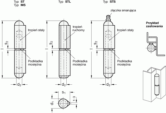

Zawiasy stalowe do przyspawania GN 128
Materiał
Stal.
Podkładka
Mosiądz.
Sworzeń obrotowy
- Wykonanie ST: stal.
- Wykonanie MS: mosiądz.
Właściwości
Zawiasy GN 128 produkowane są ze spawalnej, ciągnionej stali. Trzpień jest ustalany w dolnej połówce zawiasu.
