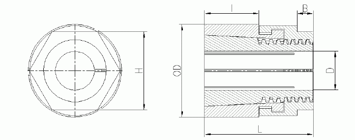

Tuleje mocujące BERVINA idealnie nadają się do połączenia zaciskowego kołem a wałem (mocowania wałów i piast napędowych w kołach łańcuchowych, zębatych i pasowych, w krzywkach oraz dźwigniach). Montaż z wykorzystaniem tulei BERVINA jest wygodny i łatwy. Nie wymaga dokładnego przygotowania koła i wału jak przy połączeniach innego rodzaju.
Zastosowanie: przemysł maszynowy
Zalety: proste łatwa konserwacja, osiowe i promieniowe pozycjonowanie na wale
Typowe zastosowanie: mocowanie kół zębatych, kół pasowych na waleTuleje mocujące BERVINA idealnie nadają się do połączenia zaciskowego kołem a wałem (mocowania wałów i piast napędowych w kołach łańcuchowych, zębatych i pasowych, w krzywkach oraz dźwigniach). Montaż z wykorzystaniem tulei BERVINA jest wygodny i łatwy. Nie wymaga dokładnego przygotowania koła i wału jak przy połączeniach innego rodzaju.
Tuleje mocujące BERVINA - rysunek techniczny
ProduktDługość L [mm]H [mm]l [mm]B [mm]D x OD [mm]Max. moment obrotowy
