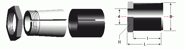

Tulejki rozprężno zaciskowe umożliwiają zamocowanie koła napędowego z gładkim otworem montażowym na gładkiej osi silnika.
W ciągłej sprzedaży posiadamy tulejki calowe mające wewnętrzny otwór 6,35mm, jest najczęściej spotykany rozmiar średnicy osi małych silników krokowych.
Na zamówienie możemy dostarczyć tulejki od średnicy wewnętrznej fi 5mm do 20mm
Materiał: Stal nierdzewna
Tuleje mocujące TRZ - rysunek techniczny
