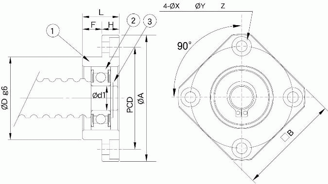

Blok łożyskujący FF10 C7 strona podtrzymująca SYK - rysunek techniczny
Dane techniczne
  • D [mm]:    28
  • H [mm]:    7
  • Długość L [mm]:    12
  • Typ:    FF
  • A [mm]:    43
  • d%1% [mm]:    8
  • B [mm]:    35
  • Wysokość F [mm]:    5
  • X [mm]:    3.4
  • Y [mm]:    6.5
  • Tolerancja D:    -0.007-0.02
  • Z [mm]:    4
  • PCD [mm]:    35
  • Łożysko:    608ZZ
  • Pierścień Segera:    S08
  • Strona montażu:    Podtrzymująca
  • Średnica śruby kulowej [mm]:    12/14/15
