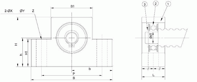

Typ EF - strona podtrzymująca to typ bloków łożyskującym przeznaczonych do mocowania po stronie biernej(podtrzymującej) napędu. Ponieważ podtrzymują one wałek od mniej aktywnej strony, charakteryzują się drobną budową i jednym, prostym sposobem mocowania. Mimo to, ich konstrukcja jest zwarta i bardzo dobrze tłumi drgania. Zachowuje ona także precyzję  pracy śruby lub wałka.
Oferujemy Państwu wiele typów bloków łożyskujących typu EF. Różnią się one między sobą łożyskami, typami pierścienia Segera (S06, S08, S10, S15, S29) oraz rozmiarami. Pozwalają na osadzenie wałów o średni od 6mm do 20mm. Nasi specjaliści szczegółowo opisali każdy blok, a załączone schematy pomogą zrozumieć zastosowane oznaczenia. Aktywnym odpowiednikiem typu EF jest typ EK.
Typ EF - strona podtrzymująca - rysunek techniczny
