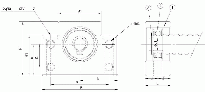

Typ BF - strona podtrzymująca to typ bloku łożyskującego stosowanego do łożyskowania strony podtrzymującej (biernej) przekładni. Zastosowanie tego typu bloków pozwala na przenoszenie zmiennych sił przez łożysko, działających w różnych kierunkach. Z tego powodu blok łożyskujący musi być wykonany wysokiej jakości materiału, aby wytrzymać zmienne, również wysokie napięcia i naprężenia.
Wybraliśmy dla Państwa zróżnicowane bloki łożyskujące wysokiej jakości, wykonane ze stali i poddane oksydowaniu aby zabezpieczyć narzędzie przez korozją. Wyposażone zostały w specjalne gniazdo przystosowane do montażu przekładni kulowej bądź trapezowej. Odnajdą Państwo u nas bloki łożyskujące typu BF różnych rozmiarów. Są one odpowiednie do Pierścieni Segera od S08 do S40 i, co ważne, mogą być mocowane bezpośrednio do łoża maszyny . Różnią się między sobą również typami łożysk. Pomocnicze schematy pozwolą Państwu zrozumieć zastosowane oznaczenia. Ich odpowiednikiem do obsługi strony napędowej są bloki typu BK.
Typ BF - strona podtrzymująca - rysunek techniczny
