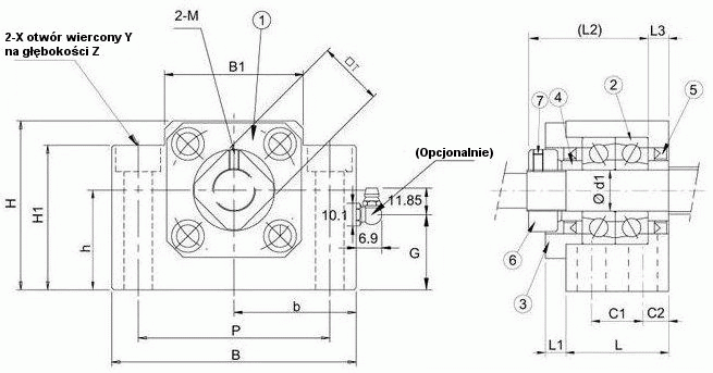

Typ BK - strona napędowa to uniwersalne bloki do podtrzymywania wałka lub śruby od strony czoła jak i płaszczyzny.  Stosuje się je do obsługi strony napędowej przekładni. Jest to miejsce najbardziej narażone na zmienne, złożone obciążenia. Dlatego łożyska te mają charakterystyczną, masywną i solidną budowę pozwalającą im prawidłowo wypełniać swoje zadanie, a dodatkowo tłumić drgania powstałe podczas pracy silnika i połączenia ze śrubą za pomocą sprzęgła. Wykonane są z wysokiej jakości oksydowanej stali, odpornej także na korozję.
Nasi specjaliści szczegółowo opisali dla Państwa każdy produkt, przywiązując szczególną uwagę do wymiarów. Załączone schematy pozwolą zrozumieć użyte przez nich oznaczenia. Różne bloki łożyskujące różnią się między sobą także łożyskami. Odpowiednikiem bloku BK po stronie biernej jest blok łożyskujący BF.
Typ BK - strona napędowa - rysunek techniczny
