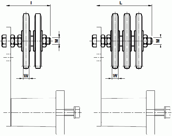

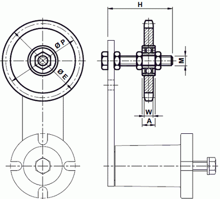

Koła łańcuchowe do napinaczy - rysunek techniczny
