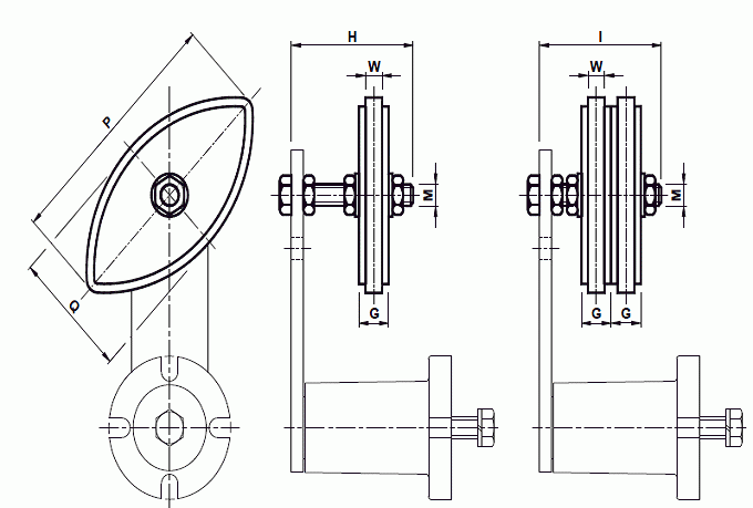

Ślizgi do napinaczy - rysunek techniczny
ProduktTyp łańcuchaNapinaczDługość łuku P [mm]Szerokość profilu Q [mm]Szerokość prowadzenia W [mm]Rozstaw torów G [mm]Długość L [mm]Gwint montażowy M
