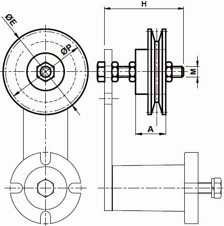

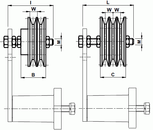

Koła pasowe do napinaczy - rysunek techniczny
