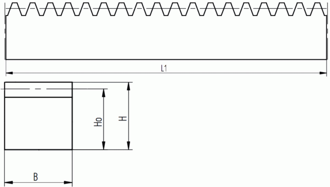

Informacje techniczne :
  • Dostępne moduły: od M1 do M6 (wyższe na zapytanie)
  • Gatunek stali: C43 PN-73/H-84026
  • Twardość: 20-25 HRC
  • Proste uzębienie (zęby skośne na zapytanie)
  • Kąt przyporu: 20°
  • Maksymalna różnica podziałki: 0.1mm/300mm
  • Szlifowane boczne powierzchnie
Listwy zębate stalowe zwykłe - rysunek techniczny
