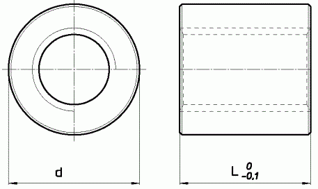

Nakrętka trapezowa samosmarowna wykonana jest z odlewanego zielonego poliamidu PA6 G. Ten typ tworzywa charakteryzuje się wysokim stopniem wewnętrznej smarowalności. W porównaniu z innymi poliamidami ma zmniejszony o 50% współczynnik tarcia i 10 krotnie wyższą odporność na ścieranie. Został specjalnie opracowany pod kątem niesmarowanych, silnie obciążonych ruchomych części maszyn. Gwint wykonany jest według normy DIN103.
Nakrętki trapezowe cylindryczne z poliamidu (samosmarowne) - rysunek techniczny
ProduktdxPØ D [mm]Długość L [mm]Kierunek gwintu
